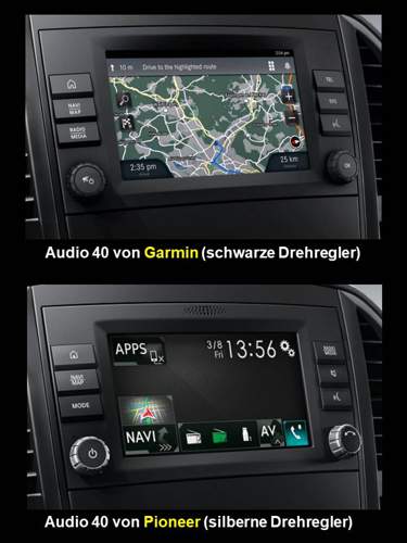

Audio 40 von Pioneer hat silberne Drehregler.
Audio 40 von Garmin hat schwarze Drehregler.
Audio 40 Pioneer vs Garmin
Dann ist es von Garmin.
@Nicoveloce schrieb am 13. Februar 2023 um 20:42:18 Uhr:
Bj 2018 kann eigentlich nur Pioneer sein. Da ist das Mikrofon im Gerät eingebaut - hinter den Löchern oberhalb des Display. Schau nochmal genau hin welches Gerät du hast.
Ist das gesichert, dass beim Pioneer das Mikro hintern den Löchern oberhalb vom Display verbaut ist? Ich weiß, dass es optisch so scheint. Aber ich habe dort jüngst testweise beim Telefonieren abgedeckt, was laut Gegenseite keinen Unterschied im Verständnis machte, insofern vermutete ich das Mikro in der Deckenleuchteinheit.
