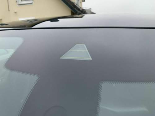

Brauchst noch den entsprechenden FSC, sonst kannst du codieren, was Du möchtest.
Stell mal bitte ein paar Bilder deiner Kamera hier rein.
sorry für die Verspätung, anbei ein Bild der Kamera.
35e541ee-a0fd-4b31-874e-12f1a8f8613a
Dürfte die neue Kafas4Mid sein. Hier gibt es noch keine Chance auf Nachrüstung.
Um ganz sicher zu sein, müsste man sich auf den Wagen schalten.
Ich habe ja mit BimmerCode theoretisch auf den jeweiligen Parameter Zugriff, welche Kamera da verbaut ist oder?
Kannst ja mal schauen, wie die Kamera heißt.
Unter welchem Steuergerät und Parameter finde ich den Namen?
