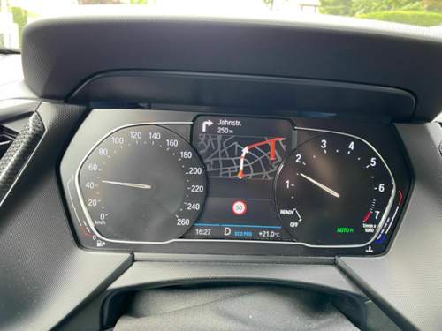

Wobei ja das KAFAS mid grundsätzlich eigentlich Schilder erkennen kann.
Das Kombiinstrument kommt auch in anderen BMW-Modellen zum Einsatz. Mein 1er F40 hatte das auch und konnte sowohl Speed Limits als auch Navikarten anzeigen.
2019 war die Speed Limit Info im 1er noch serienmäßig.
Aber anscheinend hat BMW inzwischen die Basismodelle „entfeinert“ und solche Funktionen in den Drive Assistent gepackt.

Das Kombiinstrument im Konfigurator sieht auch eher oldschool aus. Schwer vorstellbar, dass darauf Verkehrszeichen eingeblendet werden könn(t)en.
@Chekov76 schrieb am 22. Januar 2022 um 13:00:57 Uhr:
