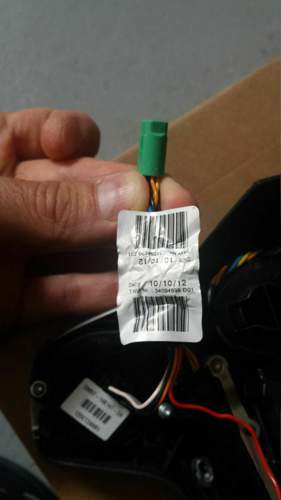

Hallo vieleicht kannst du mir helfen?
Habe einen Ford Focus 2014 1.0l Trend ohne bluethooth, Sync, Freisprech.
Habe mir ein Original Lederlenkrad besorgt. Auch habe ich folgende Kabel die ich Hochgeladen habe, allerdings weiß ich nicht ob es die Richtigen sind. Hatte alles schon mal verbaut und per IDS versucht freizuchalten, leider ohne erfolg. Hab auch gerade gelesen das das ABS neu inizialisiert werden muß.
Vieleicht kannst du mir anhand der Nummern die auf den Aufklebern sagen ob ich eventuell die falschen Kabel habe.
Gruß Thomas

Kabel Airbag Bordcomp.

Leider kann ich mit den Nummern auf den Aufklebern nichts anfangen. Das sind keine Finis- oder Teilenummern.
Auf dem zweiten Bild sieht es so aus, als ob der Tempomatschalter schon vom Werk aus am Lenkrad verbaut war. Könntest du dann mal nach der Teilenummer vom Lenkrad schauen?

Mit der von dir genannten Teilenummer kann ich garnichts finden. Ist vllt schon etwas älter und ersetzt worden. Aber der Tempomatschalter von deinen Bildern sollte der richtige sein. Das dritte Bild ist der Airbag mit den Steuertasten für den Bordcomputer und das Radio? Ist das der bei dir aktuell verbaute? Wundert mich, dass der den grünen Stecker hat, da du eigentlich wie kuntakinte8 ein Kabel von der Airbageinheit direkt zum schwarz-roten Stecker der Lenkradeinheit haben solltest. Zumindest, wenn du an deinem original Lenkrad lediglich links und rechts neben dem Airbag die Steuerkreuze hast und sonst nichts.
Zum Freischalten mit FoCCCus und FORScan hat laola1 auf der ersten Seite eigentlich alles schön als pdf verfasst. Einfach daran halten.
