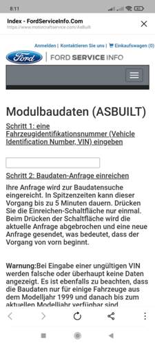

Ich würde für alles weitere FORSCAN nutzen.....
Bekomme ich im beigefügten Bild nicht das was ich brauche?!?
Screenshot-2022-10-01-08-11-26-343-jp-naver-line-android
Jetzt mal ganz in Ruhe und ohne Vorwürfe. Sowas passiert. Wo steht das Auto? Vielleicht kann dir ja jemand persönlich helfen.
auch wenn's ne russische Seite ist - man kann (offenbar immer noch, hab's gerade mal für mein Fahrzeug überprüft) von dieser Seite unter Eingabe der VIN eine ASBUILT-Datei für das Fahrzeug herunterladen. So wie ich das verstehe, sind das die Daten vom Etis - Ford-Server, also quasi die Ausgangskonfiguration des Fahrzeugs.
Wenn Du die runterlädst und drüberbügelst, müsste das Fahrzeug eigentlich wieder laufen ...
Aber mit Forscan 😉

guck mal auf der seite http://ford.xtlt.ru/ab/ und gib deine vin ein.
da bekommst du deine originale XML Datei für dein auto.
