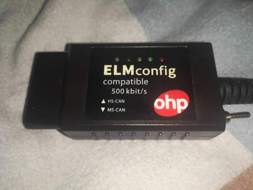

Wollte gestern paar Sachen freischalten und dabei ist mir aufgefallen das ich entweder den Haken "Auto" drin lassen muss oder die baudrate manuell auf 500.000 stellen muss.
Anders kommt eine kleine Fehlermeldung "can't find elm".
Auf meinem obd Stecker steht auch drauf "500 kbit's"
Passt das also?
Find das ist schon ein riesiger Unterschied zu 38400 wie in der Anleitung.
Mit 500.000 liest er die Werte aus. Weiter hab ich es aber nun nicht gemacht, weil ich mir jetzt nicht wirklich sicher war.
Okay hab es nun manuell auf 500000 gestellt und gewagt.
Gab einige Dinge die nicht ganz wie in der Beschreibung waren, aber im großen und ganzen hats dann geklappt. Gehe ich zumindest von aus.
Hab Berganfahrhilfe, Reifendruckkontrollsystem & speedlock freigeschaltet.
Es wird alles im BC angezeigt.
Berganfahrhilfe funktioniert auch sauber.
