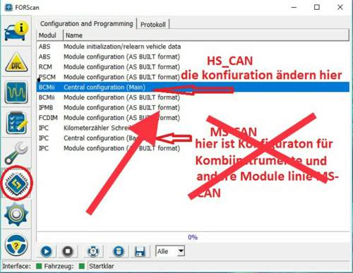

1.) bcmi ändern
2.) ipc ändern
muss ich das abs modul auch neu initialisieren??
was mache ich am ipmb modul??
Muss du ABS Initialisieren.

@tiroler35 schrieb am 15. Mai 2018 um 14:41:49 Uhr:
adonis bin ich so richtig ?
1.) bcmi ändern
2.) ipc ändern
Für HLA muss du im BCMi Konfiguration freischalten und ABS initialisieren
Kannst du auch DDS freischalten, Reifendrücksensoren.
habe gerade versucht aber er möchte das ich einen sicheitsbootloader aufs modul installiere aber davon hab ich null plan
diese meldung bringt er mir im focccus wenn ich die config auslesen will. aber ales ander can ich leseb bcm ipc abs kanner kesen nur die ccc nicht

@tiroler35 schrieb am 15. Mai 2018 um 15:54:32 Uhr:
Kannst du Bilder machen?
Loader installiert nicht im Modul, ladet Konfiguration Daten von deine auto.
meldung in forscan will modul beschreiben
@tiroler35 schrieb am 15. Mai 2018 um 20:55:15 Uhr:
Das ist normal, muss du einfach ok drücken.
