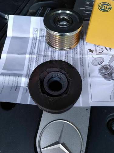

Heute ist mir dann auf der BAB in der Baustelle die Rolle abgefallen. Hat kurz unterm Auto gepoltert, anschließend kam die Meldung mit dem Batteriesymbol. Zum Glück kam direkt eine Ausfahrt und kurz danach eine Tanke wo ich mich hinstellen konnte. Riemen war noch da und ganz, Rolle war weg.
Wie ist die Rolle auf dem Stumpf der Lima befestigt? Es sieht jetzt so aus als ob da ein Gewinde drauf ist welche aber fast komplett rundgedreht ist.

Hallo die Rolle wird verschraubt , also Gewinde muss vorhanden sein, ohne muss eine neue Welle rein denke da ist der austausch des Generators fällig.

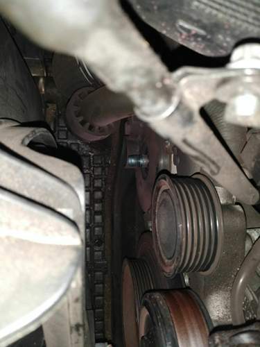

Hat schon mal jemand probiert in so einem Fall einen kürzeren Riemen zu montieren um die Li.a außen vor zu lassen? Dann könnte man zumindest noch solange fahren bis die Batterie leer ist.
Wenn die Batterie noch gut ist kann man das machen.
Eine Schnur nehmen um die Rollen legen ohne Lima und dann einen passenden Riemen suchen. Muss aber ein wenig kürzer sein da der Riemenspanner auch auf Spannung muss.

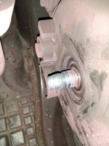

Ich mache morgen Mal ein Bild. Frage, die Welle ist aus Stahl, die Rolle aus Alu? Wieso verschwindet das Gewinde?

So sieht's aus
Wahrscheinlich schon länger lose gewesen und "ausgearbeitet".

Loch durch die Riemenscheibe? Das geht nicht, wegen dem Freilauf!
Und Loch durch die Mutter bohren, wenn das Gewinde schon so beschädigt ist, das die Mutter die nötige Vorspannkraft nicht mehr aufbringen kann (rutscht über das Gewinde ..?) bringt auch nichts, weil die Riemenscheibe "lose" auf der Generatorwelle "sitzt" und sich ziemlich schnell losreißen wird.

Wenn das Gewinde auf dem Generator nicht mehr in Ordnung ist, würde ich den Generator erneuern, durch einen Gebrauchten ersetzen.

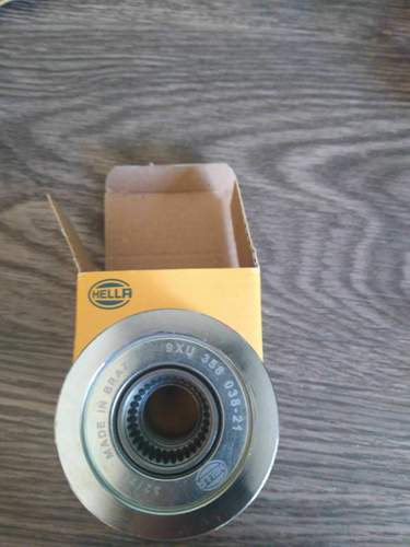

Ich hoffe, das die Woche der Freilauf kommt damit ich mir das ansehen kann wie das Ding aufgebaut ist. Wäre auch schade um die Lichtmaschine, wo die doch erst 90k km gelaufen ist

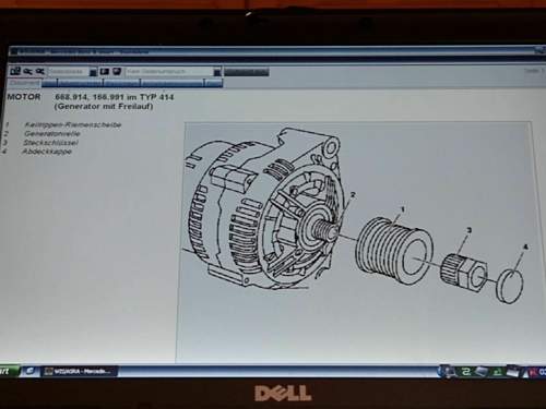

Ich denke, das "Ding" wird aufgeschraubt und dann durch ein zentrale Schraube gesichert? Die ist aber nicht dabei und wird vermutlich auch fehlen. Im Wis sieht das etwas schlecht erklärt aus.
