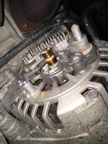

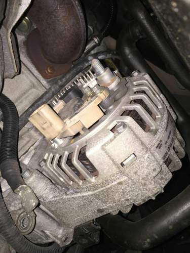

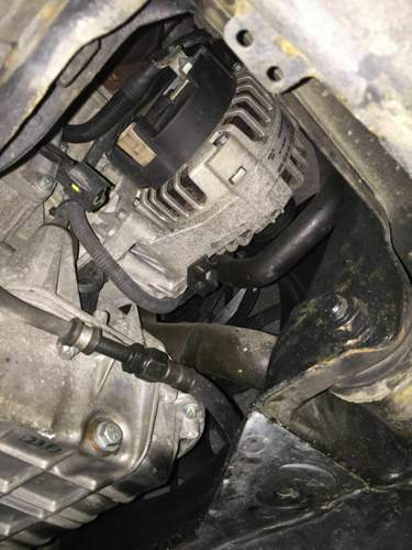

Hallo und schönen Guten Morgen zusammen!
So ich habe den Kombi gerade aus der Werkstatt geholt, war bereits gestern Vormittag fertig.
Die Lichtmaschine war mechanisch Defekt, daher auch die komischen Geräusche im Leerlauf. Der Meister hat gesagt die hat richtig Radau gemacht, konnte man gut fühlen wenn man die Lima bei Leerlauf berührt hat. Die Welle ließ sich auch im ausgebauten Zustand von Hand fast nicht drehen im Schaubstock.
Jetzt ist eine neue 120A von Bosch (Artikel-Nr. 0986047530 ) drin. Die defekte war eine Valeo 120A. Die war von 2009, muss also min. schon die zweite gewesen sein. Der Meister sagte, das die Valeo Maschinen nicht so beständig sind wie die von Bosch. Habe jetzt 583€ bezahlt, Lichtmaschine von Bosch ist ein Neuteil (Netto 425€).

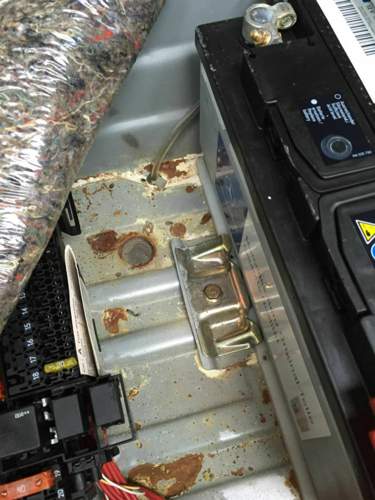

Habe gestern nochmal in der w210 Limo von meiner Frau die Spannung bei laufendem Motor an der Batterie gemessen.
War deutlich über 14V im Leerlauf!
Dabei ist mir aufgefallen das neben der Batterie auf dem Boden so etwas wie Kristalle sind. Was jemand woher ob das Grüße oder schlecht ist?
Muss da auf jeden Fall den Rost beseitigen und mal konservieren.
Der Fehler #Batterie# kommt nur wenn die Lichtmaschiene nicht mehr i.O. ist....oder der Regler. Der kommt niemals wenn die Batterie kaputt ist.
Ist zumindest nicht gut. Sieht aus, als wenn da mal ein wenig Batteriesäure ausgetreten wäre...
Batterie ausbauen, alles reinigen, Rost entfernen, neu lackieren und bei Einbau der (neuen) Batterie darauf achten, dass der kleine Entlüftungsschlauch 1. an der Batterie eingesteckt ist und 2. der Schlau knickfrei durchs Loch nach außen geführt wird.
