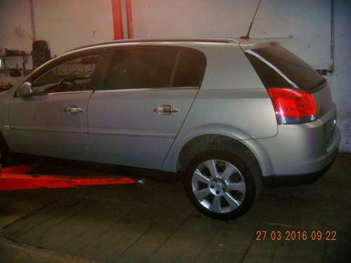

Ist der oben genannte Motor ein ,, Freiläufer ;; wenn das KW Zahnrad ,, durchdreht ,, ? Danke für Infos !! Schöne FT

Wenn der ZR beim Zahnriemen reißt und Ursache für den Motorschaden ist, Kompression messen, dann den Motor von oben her aufmachen, defekte Kipphebel ersetzen, neuen Riemen. Diesel-Kurbeltriebe sind so robust gebaut, dass es hier selten zu großen Schäden kommt. Gerade beim Z19DTH mit senkrecht stehenden Ventilen (haben fast alle Diesel), schlägt es, wie hier schon genannt, meist "nur" ein paar Rollenschlepphebel ab.
Aber: Der Zahnriemenriss kann auch Folge eines Defektes sein, ist aber seltener und wenn sich beide Wellen frei drehen auch eher unwahrscheinlich.

ZR wurde vor 4000 km gewechselt . Die ,, Nase ,, des Zahnrads der KW wurde abgeschert . War nicht mehr vorhanden beim Ausbau Wie gesagt bei starten passiert .
Mit Wasserpumpe?
Kann aber auch ein Einbaufehler sein. Eventuell beim Spannen der Spannrolle.

ZR wurde vor 4000 km gewechselt incl. Wapu . Die ,, Nase ,, des Zahnrads der KW wurde abgeschert . War nicht mehr vorhanden beim Ausbau Wie gesagt bei starten passiert .

Ihr macht mich jetzt neugierig ! Auch als Nichtdieselmonteur !!Wenn ich die Injektoren ohne weiteres rauskriege schau ich mir doch mal die Rollenschlepphebel an ob die an der Sollbruchstelle gebrochen sind , die ja vorhanden sein sollen . Anbei Bilder wenns geklappt hat !! ?? Farbcode ist L 167 ! Kommt auf den Bildern nicht so rüber

Habt ihr denn mal den Ventildeckel abgebaut und / oder mit einem Endoskop in die Zylinder geschaut?

Ja, mach ihn auf jedenfall auf, wenn du bisschen Schraubererfahrung hast. Wenn jemand das Auto mit Schaden kauft juckt ihn das nicht und du hast Gewissheit und den Überblick.
Mit den Injektoren hast du natürlich recht, aber wenn man das Nockenwellengehäuse unten hat sieht man schon mal dazu.
Die Frage ist aber echt, warum schert es einfach das KW-Zahnrad ab. Hast mal ein Bild ausm Riementrieb.

Bin KFZler seit über 40 Jahre aber ohne Dieselerfahrung .. Das KW Zahnrad wurde beim ZR wechsel auch getauscht u ich vermute ,dass es nicht mit den richtigen Werten angezogen wurde ! Ist ja ein Linksgewinde
