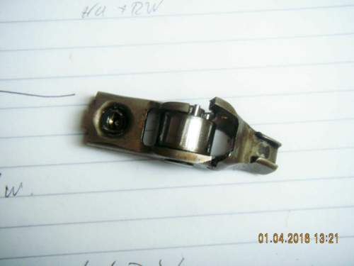

Ist der oben genannte Motor ein ,, Freiläufer ;; wenn das KW Zahnrad ,, durchdreht ,, ? Danke für Infos !! Schöne FT

Abschlußbericht !! Motor läuft wieder , nach ersetzen der abgebrochen Schwinghebel der Auslassventile ! Ventile haben NiCHTS abbekommen . Kompression ok ! Die Sollbruchstelle der Schwinghebel haben ihre Funktion voll erfüllt. Danke für Technische u theoretische Unterstützung die vernünftige Antworten erteilten. Gruss aus dem Schwarzwald

Anbei noch ein Bild des Schlepphebels
Dscn1639
Hat seinen Zweck gut erfüllt. 🙂
