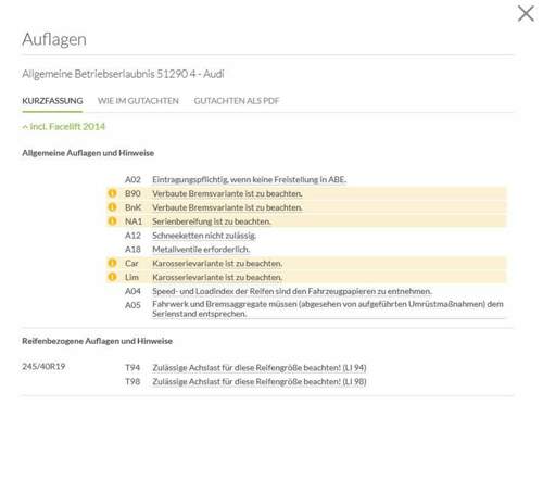

In manchen „ABE‘s“ steht unter den Auflagen:
A18
Es sind nur schlauchlose Reifen zulässig. Werden keine Ventile mit TPMS-Sensoren verwendet, sind ausschließlich Metallschraubventile mit Befestigung von außen, die den Normen DIN, E.T.R.T.O oder Tire and Rim entsprechen, zulässig. Werden Ventile mit TPMS-Sensoren verwendet, so sind die Hinweise und Vorgaben der Hersteller zu beachten. Die Ventile und Sensoren müssen für den vorgeschriebenen Luftdruck und die bauartbedingte Höchstgeschwindigkeit geeignet sein. Die Ventile dürfen nicht über den Felgenrand hinausragen.
Es gibt doch nur noch „schlauchlose Reifen“???
In machen anderen ABEs wiederum steht dieser Punkt nicht explizit mit drin. Oder hat es explizit was mit den Ventilen/Reifensesoren zu tun?
Danke euch!
Du machst es wirklich kompliziert.
Ja, es gibt tatsächlich Reifen mit Schlauch.
Trifft für dich nicht zu.
Steht in nahezu jeder ABE, könnte ja irgendein Dummi auf diese Idee kommen, einen Schlauch da reinzuflicken...
Reifen-Druck Kontrollsystem ist über ABS Sensor. Brauchst also keine zusätzlichen Sensoren/Ventile in den Felgen.
Allerdings brauchst du Metall Schraubventile.
Hat jeder Reifenhändler in Masse liegen.
Siehst du irgendwo Auflagen zu einem Tankschutz Blech? Nein, also benötigst du auch keines.
Also kaufen, anbauen, ABE ins Handschuhfach und alle sind glücklich.

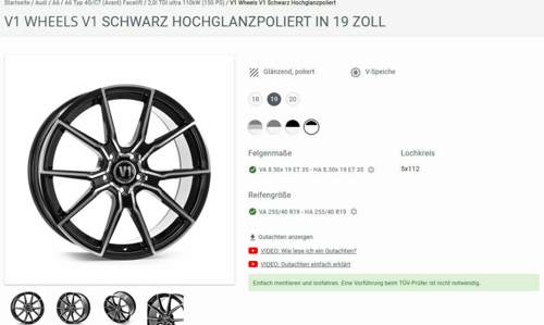

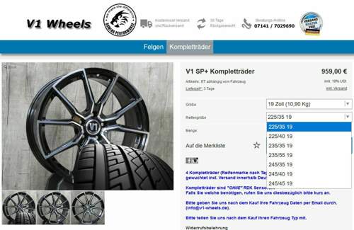

Würdet ihr eigentlich bei 19er eher zu ET35 tendieren oder ET45?(wenn überhaupt möglich wegen Bremsanlage?!) Bereifung geht in Richtung 255/40/R19. Evtl. aber auch 245, weil der Hersteller anscheinend selbst nur mit 245er verkauft (V1-Wheels).
Laut ABE geht auf jeden Fall "255er"
Es kommen keine Federn oder Sonstiges rein, also Original.
Modell ist "V1" schwarz poliert
https://v1-wheels.de/120/...%29-Gr%C3%B6%C3%9Fe-8%2C5x19-5x112-ET-ET35

V1_ET45_Auflagen
Ich würde von dem Laden gar nichts kaufen. Kein Felgenkonfigurator, keine ABE... Das sind andere seriöser bei gleichem Preis
Da direkt auch nicht, aber die Felgen sind überall vertreten z.B. Felgenshop.
Felgenshop bietet nur die ET35 an. Anbieter "RSU" bspw. auch ET45 aber mit Auflagen (evtl. Bremsanlage)
V1_Felgenshop

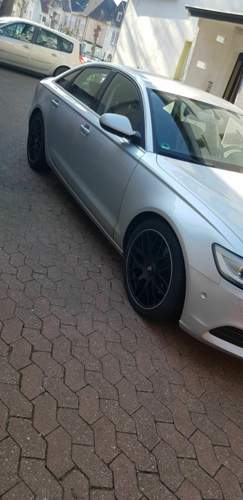

So sehen 19 Zoll ET 45 mit 255 40 bereifung aus

Sind denn ET35 überhaupt zugelassen laut ABE? kann es mir kaum vorstellen
Ja sind wirklich zugelassen. Siehe Link (ABE)
https://felgenshop.de/gutachten/1664921

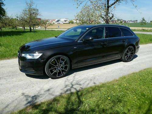

Hier mal anbei Beispielbilder der Felgen. Nabendeckel würde ich auf jeden Fall dann wechseln und durch einen schwarzen Audi ersetzen.
V1-1
V1-2
V1-3
