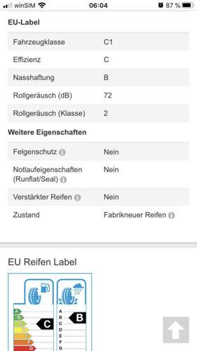

Ich nehme einen Reifen mit Tragindex 98. Sollte man einen verstärkten Reifen (=XL) nehmen oder ist es nlcht notwendig? Das interessiert mich noch
Was ist dein Problem?! Die 98er sind doch alle XL.
Ich bekomme ein Barum Bravuris 5HM. Bei verstärkter Reifen steht „nein“.
Da wollte ich nur gerne wissen ob der „Normale“ ausreicht oder ob man generell verstärkte nehmen sollte.
Das scheint auch sehr zu variieren von den Bezeichnungen her der Hersteller.
Stichwort ist „Schwerlastreifen“.
9cac9835-dfd4-4a6e-90d2-10664b3daac2
Es reicht jeder Reifen aus, der den Geschwindigkeitsindex und Lastindex einhält.

ICH hätte einen anderen Reifen in 255/40R19 genommen. Der ist Seriengröße, und ist etwas breiter und höher. Fährt sich mit Sicherheit auch komfortabler.
Man kann nur das montieren, was laut Gutachten zugelassen ist. Der Kollege hat eine Zubehörfelge ausgesucht, welche in der Regel mit 245er bestückt werden.
255er sind auch zugelassen...wäre auch meine erste Wahl gewesen.... 🙂
Seh ich auch gerade.😛 Vielleicht kann er sie ja noch zurückschicken und ein 96er LI würde auch ausreichen und kostet ab 105,-€.
Selbst mit einem 100er LI sind die nicht wirklich teurer...
