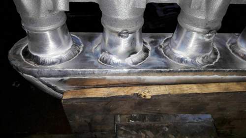

jedendfalls ist mir auf dem rückweg die ansaugbrücke weggeflogen :-/
als ich den motor ausmachen wollte, ging dieser nicht mehr aus da wahrscheinlich das zündschloss kaputt ist!
weiterhin habe ich auch die spritzufuhr (kippschalter) gekappt sodass nicht einmal die benzinpumpe weiterlaufen kann, aber irgendwie ist der motor trotzdem weitergelaufen!
das kann ich mir auch überhaupt nicht erklären!
jedenfalls muss ich jetzt erstmal schauen was mit dem zündschloss ist und die ansaugbrücke werde ich verschweissen!

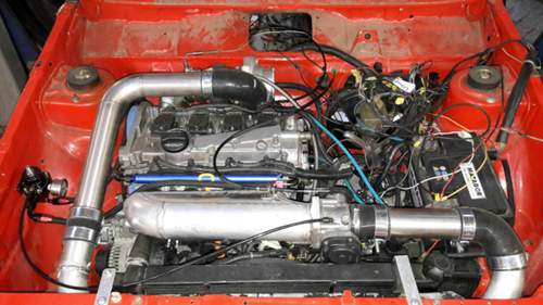

20161013-002748
Warum ist da Klebeband an den Einspritzdüsen? Der Motorraum sieht insgesamt recht "pfuschig" aus.
Dass du mit Unwissenheit einiges zerstören kannst, hatte ich ja bereits gesagt. Sei froh, dass es nur die Ansaugbrücke war. Wie bereits gesagt sterben bei solchen Aktionen meistens Kat und Lambdasonde zuerst.
habe klebeband drum gemacht damit die einspritzdüsen nicht austrocknen....(meinte mal einer zu mir)
das foto ist alt! inzwischen ist alles verrohrt und auch eine andere einspritzleiste verbaut....muss jetzt wie gesagt erstmal die ansaugbrücke mit dem unteren flansch verschweissen und dann mich auf die suche machen warum die zündung nicht mehr aus geht....
kat kann ich keinen kaputt machen da keiner verbaut ist ;-) lambdasonde kann ich in kauf nehmen....
Stelle sicher dass die neue Einspritzleiste sauber mit der Ansaugbrücke verschraubt ist, nicht nur aufdrücken.
Wenn die Einspritzleiste während der fahrt den abgang macht ist nicht so toll, dann kannste nach dem Feuerwerkeinsatz den Golf zusammenfegen.
