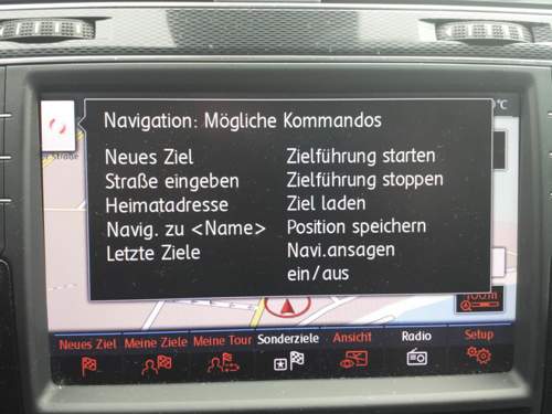

1. keine Ahnung
2. Ja. Das Kommando lautet: "Zoom 300m" bedeutet zoom wird auf 300m eingestellt.
"Zoom Autozoom" Der Zoom wird auf autzoom gestellt.
auch das Kommando "2D Kartenansicht" funktioniert.
3. Es besteht die Möglichkeit, alle möglichen Kommandos des eingestellten Menüpunktes sich rot anzeigen zu lassen, sieh im Setup nach
4. Ja mit meinen Sony Experia nach Importieren des Telenfonbuches, kann ich sagen, nach betätigen der Sprachtaste: " Omi Luder" anrufen, dann wählt er die entsprechende Nummer.
5. Es reicht zu sprechen: z.B. "Reichsstrasse, Berlin" , dann findet er gegegebenfalls die Strasse. ansonten kommt eine Liste mit ähnlichen Funden und die Aufforderung die Nummer des Eintrages zu sprechen. Es braucht etwas Übung.
6. Die Sonderzielsuche, z.B. Navigiere zu McDonalds, funktioniert leider nicht.

Ich habe es gerade mal aus Spaß ausprobiert und was soll ich sagen ... kein Problem . Ging sofort und ohne Fehler ,erst Ort dann Straße dann die Hausnummer . Bei mir funktioniert die Spracheingabe größtenteils einwandfrei ,nur wenn man nuschelt oder zu schnell auf der Autobahn unterwegs ist und nicht direkt in Richtung Mikrofon spricht kann es schon mal zu leichten Verständigungsproblemen kommen 🙂
Stimmt, die Sprachbedienung funktioniert prima, ein bissel Übung und man weiß, was das Gerät für Befehle erkennt.
Leider gibt es nach wie vor keine Liste mit Kommandos.
Leider funktioniert die Sprachbedienung für die Mediasuche nicht.
mögliche Kommandos werden während der Sprachbedienung am Display rot hinterlegt...

Sprachkomandos

@zameck schrieb am 27. März 2015 um 11:55:14 Uhr:
@ziemtstein schrieb am 27. März 2015 um 10:29:55 Uhr:
.... es gibt mehr Befehle, wie die nur angezeigten Befehle.....
zum Beispiel: "Zoom 300m" dann stellt er den Autozoom ab und zoomt auf 300m... oder "Ansicht 2D"
usw....
Ich meine eine Liste in Papierform, im Handbuch zum Beispiel... da steht nicht, gar nichts....
Gibts leider nicht. Beim RNS 510 gabs eine Liste. Ich finde die Sprachsteuerung übrigens auch noch stark verbesserungswürdig. Liegt mMn an der Offline Spracherkennung.
