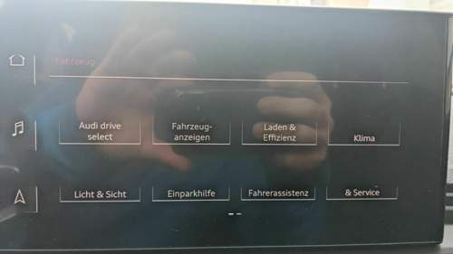

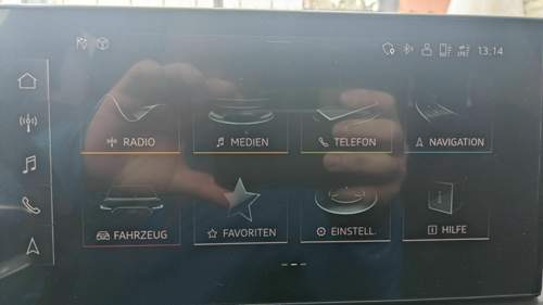

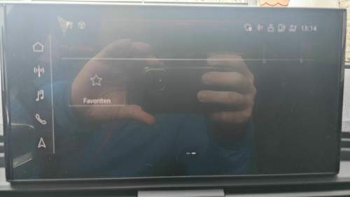

für alle die, die des Lesens mächtiger sind als ich, habe ich mir erlaubt, die entsprechende Seite aus meinem Handbuch mal hier reinzuhängen. S.66 ist bei mir die Sonnenblende und der Scheibenwischer erklärt. Einzige Stelle mit Memoryfunktion ist auf S. 80. Und im MMI gibt es unter dem Menü Fahrzeug kein weiteres mit Sitze. Auch hier der Bildbeweis. Ich würde vorschlagen die Häme solange zur Seite zu legen, bis wir hier einen Konsens erreicht haben. Wenn ich danach doch zu blöd war, dann Feuer frei, dann halte ich es aus.

… scheint, dass da mit MIB3 etwas „entfeinert“ wurde …
VG, MSC17

In manchen Bereichen wäre eine Unterteilung in FY und FY Facelift hilfreich, dann käme es nicht zu so einem Gewirr...man will ja nur helfen.
