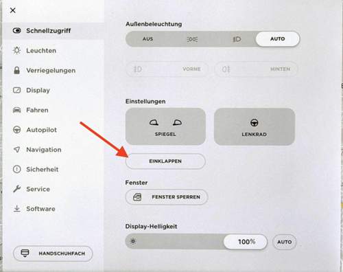

Danke sehr. Nur die letzte Frage nochmal: mir ging es eben ums Spiegel Anklappen nicht beim Verschließen (das ist mir klar, dass das geht), sondern beim Fahren, z.B. brauche ich das, wenn ich in meine Garage reinfahre... wie kann man da die Aussenspiegel anklappen?
Im Schnellzugriff-Menü (kommt immer als Erstes wenn man auf Einstellungen geht), siehe Anhang. Und das Beste: Du kannst dort sogar einstellen, dass sich die Spiegel GPS-basiert immer vor deiner Garage einklappen, dann musst du gar nichts mehr machen. 😉
Spiegel einklappen
ah perfekt, das war mir wichtig, dass das geht 🙂
Du kannst sogar während der Fahrt den Sprachbefehl "Spiegel einklappen" sagen und die Spiegel klappen ein. Umkehrt mit "Spiegel ausklappen" fahren sie wieder aus.
Eine Bedienung über das Display (während der Fahrt nicht zu empfehlen) entfällt somit.
