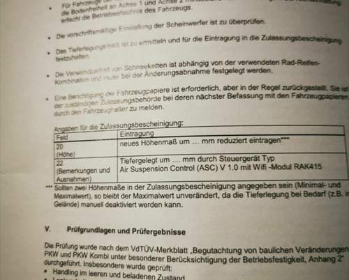

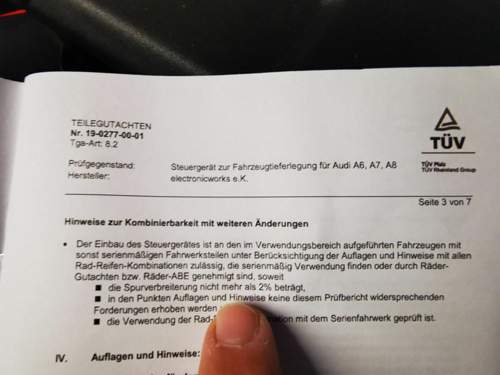

Habe hier mal 2 Fotos vom Gutachten. Was versteht man unter 2 Prozent Spurverbreiterung . Felgen sind alle orginal bei mir. Habe vorne 10mm je Seite und hinten 15mm pro Seite. Bekomme ich Probleme beim eintragen? Habe im Dynamik Modus - 10mm im Modul. Was mir auch reicht. Die 17mm die Audi angibt, dass alles noch funktioniert, beziehen die sich auf den Dynamik Modus. Vielleicht hat hier ja jemand das schon mal eintragen lassen.
Img-20201108
Img-20201108
@andy84 schrieb am 08. Nov. 2020 um 14:30:36 Uhr:
Mehr als 2% spurverbreiterung wäre dann nicht mehr durch das Gutachten abgedeckt.
Spurbreite Serie 100%
Spurbreite Serie + Platten darf nicht mehr als 2% übersteigen.
Beispiel:
Hinterachse Serie 1618mm
Mit Platten 1648mm
Änderung: +1,85%
Wäre so also in Ordnung.
Vorderachse erst recht.
