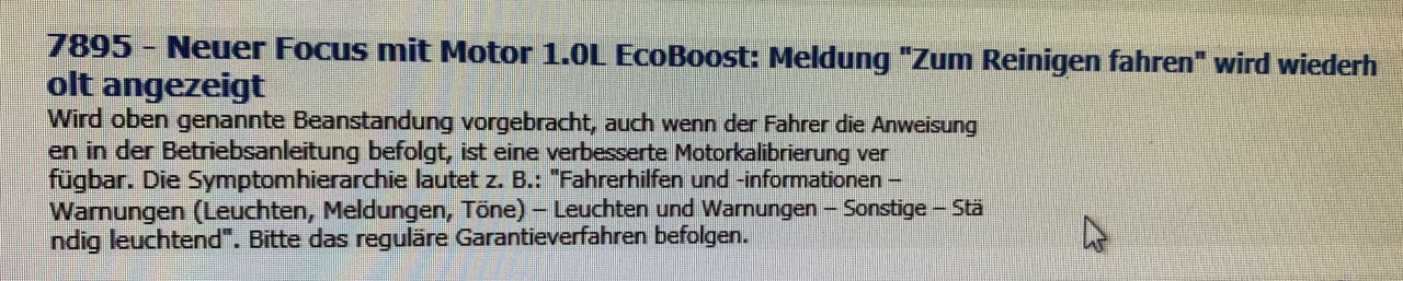

Abgasfilter Füllgrenze - Reinigungsfahrt
da wird über Probleme und notwenige Reinigungsfahrten berichtet.
Finde da einen Thread ausschließlich über einen Ford-Motor! Soll ich das jetzt als Reverenz nehmen und alle von mir verlinkten Beiträge sind Quatsch, oder könnte es auch sein, dass Ford da etwas falsch konstruiert hat?

Ich habe mit meinem jetzt über 6tkm runter. Davon auch sehr viel Kurzstreckenbetrieb. Auch mal ein längeres Stück Autobahn. Bis jetzt habe ich weder den OPF irgendwo mal gespürt. noch kam irgendwann mal eine Meldung bezüglich Regenerierung.
Die angesprochene Abgasfilter- Füllgrenze habe ich bis jetzt nur bei dem neuen Ford 3- Zylindermotor im neuen Focus gelesen. Jedoch bis jetzt bei noch keinem Motor bei VW. Bei dem Fordmotor kann man nur vermuten, was die Ursache dafür ist.
