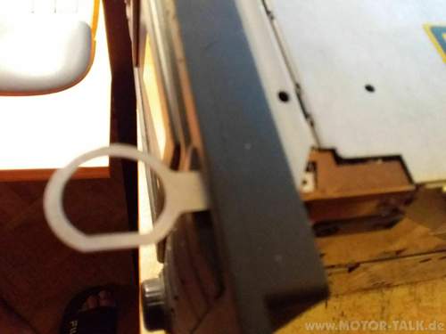

1. wie kriege ich die Verriegelungsstifte wieder raus....die klemmen total

Ja klar, an der Seite die Kupferklammern reindrücken und dann gehen die Stifte wieder raus...schön wärs 🙂😁 Genau das funktioniert ja nicht!!!
Und was sollen wir hier jetzt übers Forum machen außer Dir eine Anleitung geben wie es eigentlich geht? Die billigen Entriegelungshaken machen meist Ärger...

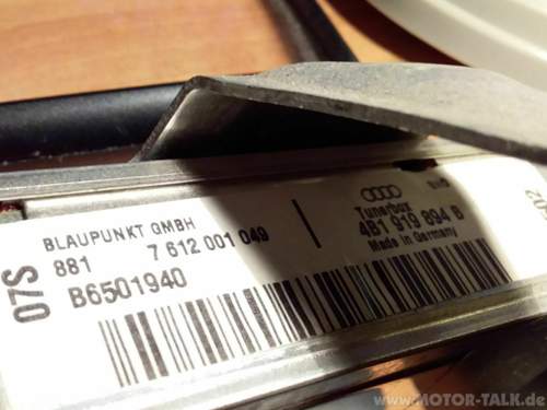

Zu 4.tens: wie kein Empfang geht? Du hast einen alten AnalogenTuner drinnen der nichts mehr empfängt. Musst Du auf Digital umbauen.

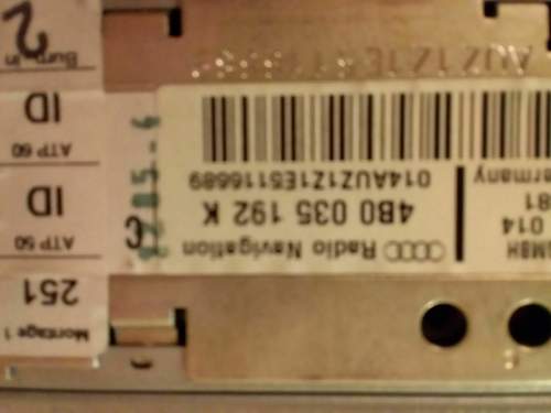

Geht schon damit los, das ich für den A6 C5 keine passende Kamera finde, Dann weiß ich nicht ob ich noch analog oder digi TV habe. Dann kann ich mit dem Begriff MIM nix anfangen weiter weiß ich nicht, ob ich diese updates brauche Original Audi MMI 2G Software Update CDs auf MMI Softwarestand 5570 High 2G

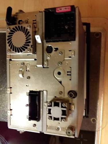

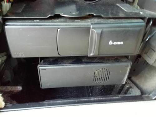

Du hast ein RNS-D - um daran eine Rückfahrkamera anzuschließen, brauchst Du ein Multimediainterface, dann entfällt allerdings ein eventuell vorhandener originaler TV-Tuner (der würde im Kofferraum hinter der linken Seitenverkleidung beim ebenfalls eventuell vorhandenen CD-Wechsler sitzen). An dieses Multimediainterface kann jede Videoquelle über Chinch angeschlossen werden - also auch eine 08/15 Rückfahrkamera aus eBay und Co.
Wenn ein originaler TV-Tuner vorhanden ist, ist dieser analog - analog wird aber seit Jahren nicht mehr gesendet, das Ding ist also nutzlos. Manche Versionen haben Videoeingänge - auch daran kann man eine Rückfahrkamera anschließen, anstatt des Multimediainterfaces.
Hier z.B. ein passendes Multimediainterface

Das sind die Anschlüsse und die Gerätebezeichnung. Wo schließe ich die Rückfahrkamera da an?Geht das überhaupt mit analog?
