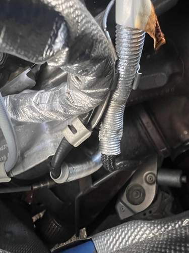

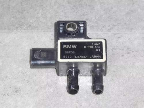

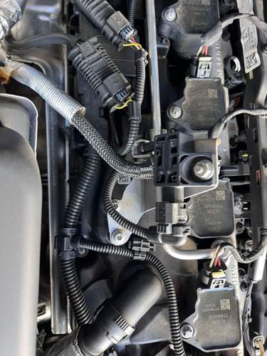

Schau einfach im Motorraum ob der Differenzdrucksensor auf der Beifahrerseite da ist. Von dem geht ein Schlauch runter zur Downipe die ein Rohr hat auf dem der Schlauch drauf steckt. Auf dem ersten Bild im Auto (im Netz gefunden) fehlt dieser Schlauch schon, der Sensor sieht aber genau so aus.

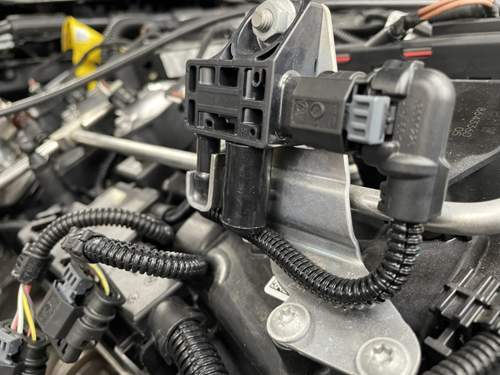

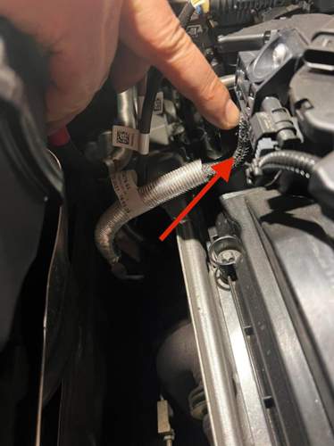

@tommy_c20let schrieb am 14. Juni 2024 um 13:01:38 Uhr:
So sieht das bei mir aus auch mit dem entsprechenden Schlauch…

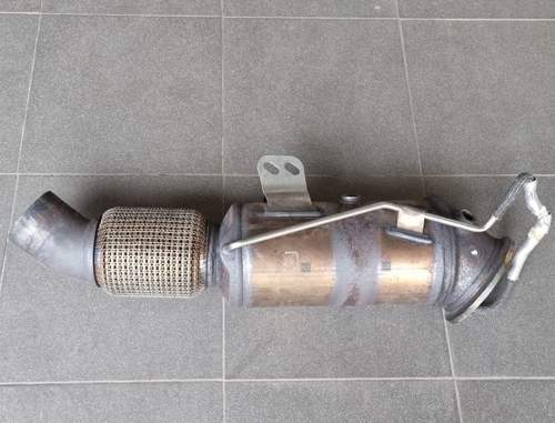

Man sieht das Rohr an der Downpipe was über den Schlauch zum Differenzdrucksensor geht, definitiv OPF-Modell. Das wäre dann ein Zwitter den es offiziell nicht geben sollte, OPF ohne Zusatzkühler. Vielleicht hatte er mal einen Frontschaden und sie haben eine Schürze verbaut wo die linke Seite die falsche Blende montiert hat und du hast trotzdem den Zusatzkühler dahinter. Müsste man mal auf die Bühne tun,dann siehst den Zusatzkühler sofort und auch den OPF erkennst du dann eindeutig da er etwas anders ausschaut als der VSD beim Nicht-OPF-Modell.
So nochmals ne kurze Rückinfo ich habe defintiv einen OPF die blende in der Schürze auf der Fahrerseite ist kein Kiriterium wie von vielen angenommen…
