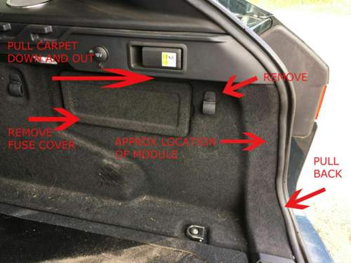

Die Start- Stop Automatik lässt sich beim F-Pace überlisten, in dem ein Stecker unter der Kofferraumseitenverkleidung rechts, abgezogen wird. Vielleicht geht das auch beim XF. Achtung! Dies ist natürlich in Deutschland strengstens verboten und wird bestimmt mit hohen Bußgeldern oder gar Freiheitsstrafen geahndet. 😁

Mit der Start- Stop Automatik, mußt du halt mal schauen ob der Stecker bei Dir vorhanden ist.
