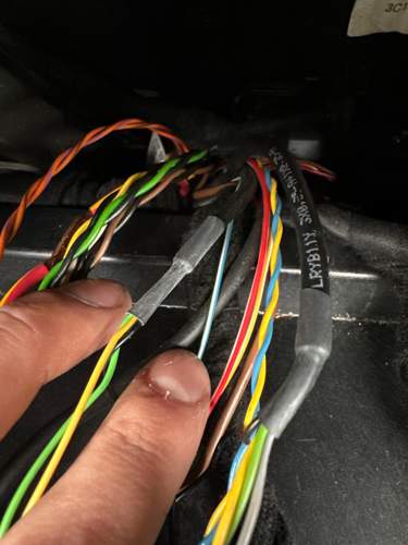

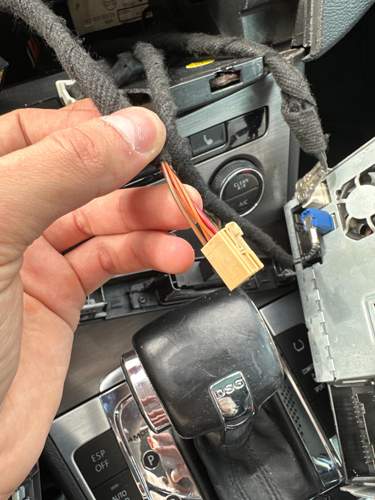

Ich hab auch hinterm rns510 ein losen Stecker entdeckt weiß jemand vielleicht wohin der gehört ? Am rns selber sehe ich nichts…
Bild #211539549

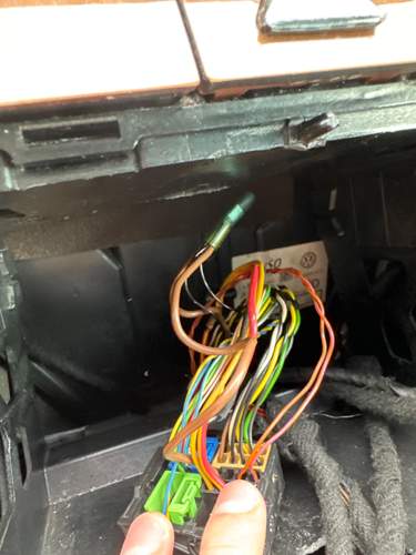

Und mir kann doch keiner erzählen das sowas original ist oder etwa doch ? Falls nein weiß ich ja nichtmal wie ich die wieder original kriege…
Bild #211539552
