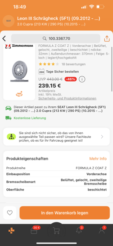

bei AutoDoc z.B. finde ich nichts unter der PR Nummer ZT, was die Scheiben vorne betrifft. Woher hast du die Preise bzw. wo hast du gesucht?
LG
Die PR Nummer ist 1ZT. Das sind die 370mm Brembo Bremsscheiben.
@Tomy 69 schrieb am 3. April 2025 um 18:43:24 Uhr:
Ja, wie gesagt unter 1ZT finde ich keine 370mm Scheiben bei AutoDoc. Wo könnte ich noch schauen? Mir werden nur die von Zimmermann (auch 370) etc. angezeigt. Keine Ahnung ob es die richtigen sind…
Beläge
Scheiben
Schau mal über HSN und TSN nach was da raus kommt.
@Tomy 69 schrieb am 3. April 2025 um 18:58:56 Uhr:
Habe ich schon so eingegeben. Da werden einem alles Bremscheiben und Beläge vorgeschlagen.
Also unter 1KY im Filter kommen auch Ergebnisse zu Belägen und Scheiben.
Aber bei 1ZT kann ich nur bei Belägen was finden, aber bei Scheibe wird nichts angezeigt.
Natürlich sehe ich da die 370mm Scheibe, aber stimmt halt nicht mit der PR Nummer ein.
