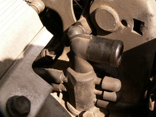

(Lied) "oh Tannenbaum, oh Tannenbaum (Bild1)... wie 'schwarz' sind deine 'Anschlüsse' " ... 😛 ... sorry, konnte mir das nicht verkneifen; endlich mal eine weitere Variante zum "
sitzenden Hund
" (Bild2) 😁 !
