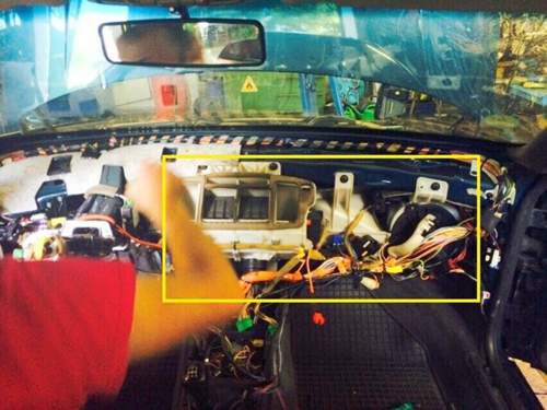

1) Siehe Foto ist ein recht großer Klotz steckt hinter Armaturenbrett. Drinnen befindet sich Verdampfer (rechts) und Wärmetauscher (links).

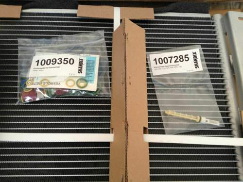

8) Expansionsventil sitzt in einem Rohr was unterhalb des Kühlmittelbehälters verlegt ist. Den zu tauschen ist keine schlechte Idee der kostet auch nur 6€. Kaufe NICHT den Universalsatz von Skandix für ORinge der lohnt nicht sind sehr wenige brauchbare dabei. Lieber die originalen kaufen kosten fast das gleiche.
9) Da ist eigentlich nichts dabei, bei Verdampfer fehlt auch teilweise die Dichtung.

@Elekta : wenn Du bzgl. Klimagehäuse noch 'n bisserl rumsurfen wolltest, u.a. in Foren, verwende mal Begriffe wie --->
Klimator Klimatorkasten Klimatorgehäuse , denn VOLVO nennt das "Gehäuse" eben Klimatorgehäuse ;-)

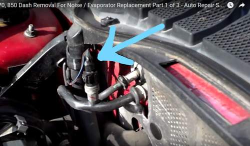

Und nur noch eine kleine Frage zum Schluss, siehe Bild im Anhang: was ist denn das Stück, auf das der blaue Pfeil zeigt? Mit Kabeln auf der einen und Kühlmittelleitung auf der anderen Seite.

Kühlmitteldruckschalter sollte sein ohne geht's leider nicht😉
Richtig, das ist der Kühlmitteldruckschalter. Volvo nennt das Teil Pressostat. Dieser schaltet die Klimaanlage bei zu geringem Druck ab, damit diese nicht beschädigt wird
