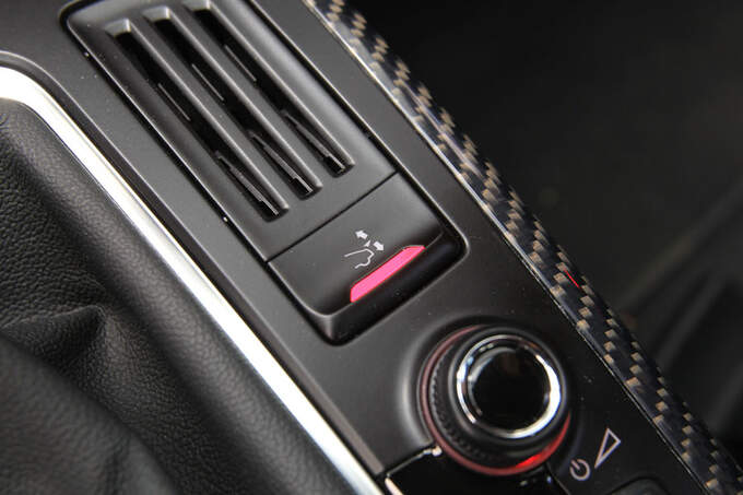

Original geschrieben von stullek
Mit einem Raketen-Abschussbasis-Schalter aus dem Reichelt-Katalog den man in der Aschenbecher-Mulde einbauen kann sieht das ganze doch auch viel Stylisher aus 😁
Wenndu den originalen schalter als "Raketen-Abschussbasis-Schalter " siehst 😉
Befindet sich der originale Schalter in der Aschenbecher-Mulde? Sorry hab kein RS5 bitte Rücksicht auf mich nehmen
der ist rechts neben dem Schaltknauf .
Hier ist mal ein Bild auf dem du den Schalter siehst.
http://img1.auto-motor-und-sport.de/...toshowImage-819a8bfd-365548.jpg
