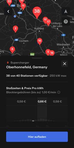

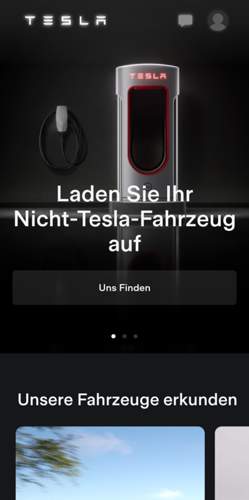

Oder auch die Tesla App.
Sehr gute Preise und kein Vertrag nötig, lediglich die Kontonummer angeben. In der App auf " Laden Sie Ihr Nicht-Tela Fahrzeug auf" gehen, da findest Du die Säulen auf deiner Strecke und auch die Preise.

Kann ich die Tesla Ladesäulen mit einem e-Golf nutzen ?
Ja.
Musst nur wie oben beschrieben dich anmelden.
Aber nur die Tesla Stationen die unter " Laden Sie Ihr Nicht-Tesla Fahrzeug auf" angezeigt werden.
TESLA APP
Mit Preis

Bei Tesla brauchst du kein Abo und keine Karte. Du musst lediglich deine Kontonummer hinterlegen.
Allerdings sind die Preise bei Tesla auch nur mit Abo günstig. Beim von uns nächsten Tesla SC zahlt man ohne Abo tagsüber 0.66€/kWh
Ionity gibt's zB im kostenlosen Elli Tarif für 0.69€
Also kaum einen Unterschied.

@Rolling Thunder schrieb am 25. Oktober 2023 um 19:08:07 Uhr:
Preise sind nicht überall gleich bei Tesla. Es gibt auch welche für 0,54€ .
Aber der Themenersteller brauch auf die Schnelle eine Lösung und daher ist Tesla eine recht unkomplizierte Angelegenheit. Ob ein paar Cent rauf oder runter denke ich ist nicht die Frage, sondern die 500km die er bewältigen muss.
