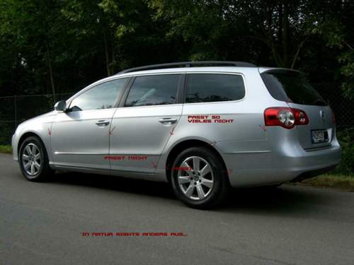

So, hier die versprochenen Bilder:
aber die Farbe passt nicht wirklich oder? Ticken zu hell!
Nee die passt.
Täuscht extrem, weil an manchen Stellen die Neigung der angrenzenden Teile nicht übereinstimmt, dadurch sieht es so aus.
Musst mal bei silbernen Audi A4/6 schauen, wie schrecklich da die Stoßstangen passen. Ist leider nur ein Effekt.
mfg

Sieht echt gut aus!
Werd ich vielleicht auch mal machen lassen an meinem Braunbär.
Kleine Frage: Wieso hast du die Heckstoßstange nicht komplett lackiert?
Gruß Schröder

Weil ich finde, dass es so besser aussieht - macht das ganze Heck etwas sportlicher. (meine Meinung)
Da die Form so gegeben ist, warum nicht.
