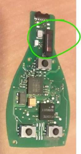

Das Auto springt an und geht nach kurzer Zeit wieder aus, aber nur mit dem Zweitschlüssel.
Ich kann mich dunkel dran erinnern, daß ich bei einem Schlüssel mal die "Transponderspule" tauschen hab lassen.(weiss nicht mehr 100% bei welchem Schlüssel).
Deswegen tipp ich auf ein Kommunikationsproblem und wollte den Ablauf verstehen.
Platine
wenn der Motor läuft findet so weit mir bekannt aus Sicherheitsgründen keine Kommunikation mit dem Schlüssel mehr statt, erst mit dem Zurückdrehen wird die Zündung unterbrochen und das Abziehen löst die Lenkradsperre aus.
Der Grund für das Abstellen wird daher vermutlich an anderer Stelle liegen.
Ich würde mit geeigneter Ausrüstung Fehler auslesen (lassen)

@RoloBolo schrieb am 13. Februar 2025 um 14:22:05 Uhr:
So eine Spule brennt nicht durch, höhstens brechen die Lötstellen, oder der Kern der Spule.
Eine mikroskopische Sichtprüfung der Schlüsselplatine hätte vielleicht helfen können...
Diese ICs scheinen mit der BGA Technik gelötet zu sein. Dann hilft nur noch eine Röntgenuntersuchung.
