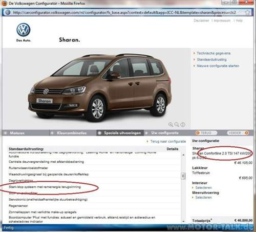

Da der Konfigurator auf der deutschen Webseite von Volkswagen beim 2.0 TSI immer noch nicht richtig geht, habe ich mal auf der niederländischen Seite geschaut und siehe da, dort steht auch für den 2.0 TSI das Start/Stopp-System drin.
Angeblich hat er es ja nicht. Oder zumindest in Deutschland nicht.
Startstopp
Nicht nur in der Zeitung steht viel was nicht stimmt, auch Internet.
Den 2.0l TSI 147kW gibt es weder in Deutschland noch in den Niederlanden oder beim Alhambra mit Start-Stopp.
Und das wir sich auch in absehbarer Zeit nicht ändern.
