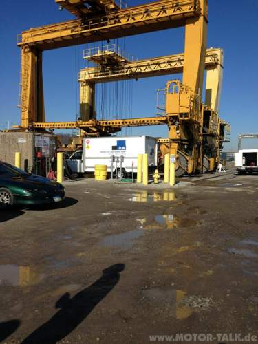

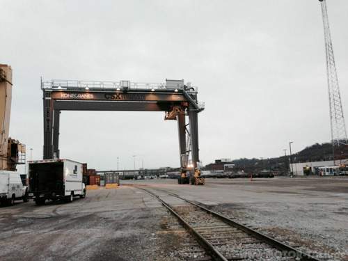

Das ist hier aehnlich geregelt. Wir lassen ja nichts raus... Wenn das gemacht werden muss holen wir den Klima Heini weil wir das Geraet nicht haben. Nicht vergessen sollte man das die Mehrheit unserer Klimaanlagen nicht zur Werkstatt fahren kann (siehe Bild) Auch haben wir mehrere Anlagen wo kein Mensch weiss wieviele Gramm drinne sein sollen, da geht wiegen eh nicht.
