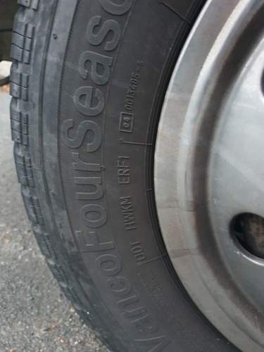

ich habe mich hier angemeldet, weil uns an unserem Womo ein Reifen geplatzt ist.
Die DOT Nummer der Reifen stellen mich vor ein Rätsel. Nix mit 4-stelliger Nummer oder so.
Ich hänge ein Bild mit der DOT-Nummer am Reifen dran und würde mich freuen, wenn jemand hier in der Lage wäre, das zu entschlüsseln. Besonders interessiert mich das Alter der Reifen.

DOT Kryptografie
die Nummer die du suchst wird sich vermutlich auf der anderen Reifenseite finden lassen!
[Von Motor-Talk aus dem Thema 'DOT Nummer lässt sich nicht entschlüsseln' überführt.]
Auf der Innenseite geschaut?
Edit: zu langsam
Ok, danke! Dann also morgen, wenn es hell ist....
