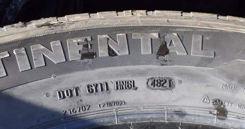

Ja die Thematik zur DOT Nummer kommt immer mal wieder hoch, ist aber auch nicht ganz trivial. Immerhin sind auf den Reifen ja eine ganze Menge Informationen vorhanden, von der simplen Größenangabe bis zu „kryptischen“ Hersteller oder Werksspezifischen Angaben.
Mein Tipp zur Identifikation dieser Nunmer.
Da die DOT im Produktionsprozess ja wöchentlich wechselt, wird die Prägung im Reifengummi wohl über eine Art auswechselbares Formstück in der Vulkanisationsform hergestellt.
Und dieses „Formstück“ ist meist oval. Diese Ovale Form um die 4 Prägestücke herum kann man dann meist gut erkennen und ist ein guter Indikator das hier die DOT Nummer stehen „könnte“.
Könnte deshalb, weil auch andere, sich ändernde Herstellerspezifischen Angaben, oft diese ovale Umrandung durch Formstücke, aufweisen.
Allerdings erkennt man eine DOT ja auch noch daran das (meist) nur Ziffern enthalten sind.
Wenn die Kombination (Woche/Jahr) dann noch plausibel erscheint ( keine 83. Woche oder das Jahr in der Zukunftliegen würde) ist man meist fündig geworden.
Aber auch da gibts Ausnahmen, meine ich mich zu erinnern.
Die DOT-Nummer wird abgeleitet vom Department of Transportation und ist für die Zulassung von Reifen auf dem amerikanischen Markt erforderlich. Die DOT-Kennzeichnung ist aber in der Regel auch auf Reifen in Europa zu finden.
Wenn nur eine Buchstabenkombination hinter „DOT“ („ohne diese markante ovale Form“) zu finden ist, wie im Bild des TE, KANN das auch nur die generelle Zulassungsnummer des US-Verkehrsministeriums für diesen Hersteller sein. Die 4stellige „Datumsprägung“ findet sich dann woanders am Reifen,

DOT
@volvofahrer2010 schrieb am 18. August 2023 um 07:08:59 Uhr:
Man kann innerhalb von Sekunden herausfinden, dass die DOT auch innen stehen kann.
Wie denn? Bedeutet innen, das ich Reifen demontieren muß, um auf die Innenseite zu schauen? Der Reifen auf der anderen Seite hat übrigens die gleiche Aussenbeschriftung.
Der Reifen ist ein Continental VancoFourSeason 185 R 14C M+S.
Kann es sein, dass man manchmal als Laie und als Profi nicht einfach herausfinden kann, wie alt die Breifung ist?

Ich will niemanden verarschen! Vielleicht liegt es ja daran, dass es VAN-Reifen sind. Ich kann gerne den ganzen Reifen aufgrund von Lesbarkeit in mehreren Fotos hochladen. Ich bekomme nächste Woche neue Reifen. Dann steht mir der Reservereifen aus dieser Serie zur beidseitigen Begutachtung zur Verfügung. Aber es wäre schon ein Unding, wenn ich dann wirklich nur innen eine DOT-Nummer finde, welche das Herstellungsdatum repräsentiert. Die sollte aus sicherheitlichen Aspekten doch eigentlich wohl immer gut erkennbar sein!

DOT beim Continental VancoFourSeason sieht so aus:

@Trubadour
Eigentlich ist es ganz einfach:
1. Die DOT-Nummer zur Identifizierung der Herstellwoche steht nur auf einer Reifenseite.
2. Bei laufrichtungsgebundenen Reifen ergibt sich daraus, dass nur auf einer Fahrzeugseite die DOT-Nummer zur Identifizierung der Herstellwoche von außen sichtbar ist.
3. Bei Reifen mit Inside - Outside - Kennung ist die DOT-Nummer zur Identifizierung der Herstellwoche immer außen.
