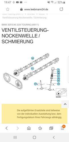

Hi Stormy,
Ich glaube Du irrst Dich. Auch beim M54 gibt's die Schrägverzahnung. Man sieht sie nur nicht auf Anhieb, wenn man die Vanos abbaut, weil da noch diese - nennen wir's - Glocke drauf sitzt.
Das Kettenrad hat auch diese Verzahnung, siehe Screenshot.
Grüße,
Christian
Edit: der Screenshot stammt von leebmann24 von meinem M54 Touring.

Ja natürlich hat der M54 auch eine schräge Verzahnung, aber es ist halt noch auf jeder Seite die Verbindung mit den Schrauben mit Linksgewinde, dadurch muß man die Verzahnung nicht auseinander ziehen. Zumal die Einlaß-NW in Drehrichtung verstellt, und die Auslaß-NW gegen die Drehrichtung verstellt wird.......
Deshalb ist ja auch im Vanoskolben Auslaß eine Feder, die die NW wieder in 0-Position bringt, die Einlaß-NW wird durch die Drehung wieder in 0-Position gestellt 😉
Das ist mal ne gute Erklärung, danke 🙂
Mit anderen Worten: durch die Feder kann die Vanos sich nicht in eine falsche Position bringen ? Also nicht falsch einstellen?
Ja genau, außer die Feder bricht, dann läuft die Auslaß-NW um 30 Grad NW (60 Grad KW) hinterher......
