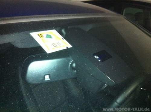

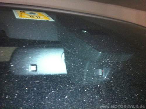

Hallo nochmal,
eine mögliche Erklärung wäre mir noch eingefallen: ich habe die Autobahnvignette über dem Sensor des Rückspiegels angebracht (siehe Fotos). Wenn der Sensor an der Lichtautomatik beteiligt ist, wäre das eine mögliche Erklärung, weil er das Licht von oben etwas abschattet. Wenn, wie weiter oben in diesem Thread erklärt, die Sensorik für die Fahrlichtautomatik ausschließlich direkt an der Frontscheibe am Sockel des Rückspiegels sitzt, dann sollte das aber keinen Einfluss haben.
Und unter dem Sockel hab ich noch so was kameraähnliches (?) an der Frontscheibe (siehe zweites Foto). Ist das vielleicht für den Fernlichtassistenten?

Habe mein Auto heute zum KD abgegeben und nach dem Lichtsensor gefragt. Die Wirkungsweise kann lt. Serviceberater Softwaretechnisch auf normal oder empfindlich eingestellt werden. Habe gebeten meinen auf empfindlich zu stellen wenn nicht schon geschehen, da ich gerne hätte daß das Licht etwas früher eingeschaltet wird. Ansonsten bin ich aber sehr zufrieden mit der Automatik, und dem Ein-/Ausschalten nach Bedarf. Denn dafür habe ich ja die Autofunktion. Habe aber kein Xenon.
