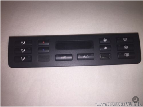

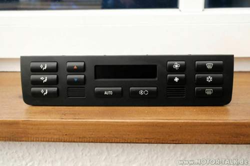

Oder einfacher gebrauchtes Bendienteil besorgen und damit testen.
@Sportler-69 schrieb am 20. Januar 2017 um 22:49:00 Uhr:
Oder einfacher gebrauchtes Bendienteil besorgen und damit testen. Muss die Teilenummer genau die selbe sein oder nur die ersten 4 Ziffern? Kann ich auch das neuere Modell wo die Warm-Kalt Tasten links sitzen bei mir einbauen?
Screenshot-473
