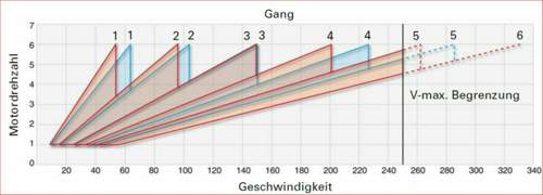

Ich habe eine Frage bezüglich dem Getriebe an meinem dicken.... Wenn ich im "D" Modus fahre und Lenkrad Schaltung betätige stehen mir 6 Gänge zur Verfügung... Wenn ich aber im "S" Modus fahre und Lenkrad Schaltung betätige dann stehen mir 5 Gänge zur Verfügung... Warum ein Gang weniger im Sport Modus??? Wtf??? :-)

Also mein 4,2 l TDI 4E mit ZF 6 HP Getriebe hat die sechs Gänge sowohl im S Modus wie im D Modus. Ich kann mir das technisch auch nicht erklären wie das anders funktionieren soll. S und D unterscheiden sich doch nur durch die Fahrphilosophie des Herstellers, d. h. S wie Sport, Du fängst in jedem Gang bei einer höheren Drehzahl an und bist dann zum Einen schon mal in einem höheren Drehmomentbereich und zum Anderen ist das Turboloch kürzer bzw. fällt weg, wenn Du in S Kick-Down machst. Das ist jedenfalls meine Erfahrung und ist für mich auch plausibel. Ich weiß nicht ob es möglich ist das Dir die Mechatronik was Falsches anzeigt mit den 5 Gängen in S. Zur Info:

Bei meinen 4,2l Benziner werden auch nur 5 Gänge im S-Modus angezeigt !
Ich glaube das liegt daran das der 6 Gang bei Benzinern als Overdrive ausgelegt ist.
Weil ich meine die Höchstgeschwindigkeit wir beim 4,2l Benziner im 5 Gang erreicht.
Das Getriebe sollte eigentlich keine Gänge auslassen. Physikalisch sind die Gänge 1-6 vorhanden, die bekommt man auch per Software nicht weg. Wieso im S-Modus der 6.Gang fehlen sollte ist mir schleierhaft, Per Schaltwippen sollte er anwählbar sein.
Bei meinem Benziner (S8, 5.2) sind im S-Modus alle 6 Gänge vorhanden.

Das Verhalten zwischen Diesel und Benziner ist ja schon nicht unerheblich, hinzu kommt dann noch das ältere Tiptronic-Getriebe, welches ebenso im 4e eingebaut wurde, wie später das stufenlose Multitronic-Getriebe...
Allgemein steht in der Betriebsanleitung geschrieben, daß die Höchstgeschwindigkeit bei Otto-Motoren im 5ten Gang , bzw. nur in Fahrstufe S erreicht wird. Ausnahmen könnten hier W12 und S8 sein.
Solltest Du also einen Benziner mit Hubraum <= 4,2l und mit Tiptronic halten, so ist es korrekt daß im S-Mode nur bis in den 5ten Gang geschaltet wird / geschaltet werden kann.

Also 6 Gang beim 4,2l Benziner schongang
( Overdrive) !
Glaube der S8 hat nen kürzen 6 Gang, hatte ich schon mal in einem Video gesehen!
Der 4,2 Mpi dreht ja bei 180km/h (Tacho) Ca.
3200 U/min!
