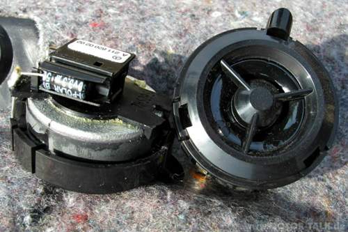

Es ist tatsächlich so. In den hinteren Türen, jeweils links und rechts der Türöffnungshebel sind nur Dummy Blenden! Dahinter ist nichts, da ist aber auch im HK-System nichts. Im Laufe der Evolution des Fahrzeugs wurde dieser an sich gute Ansatz "verworfen", und schlichtweg eingespart. Die Blenden sind inzwischen fest mit der Türpappe vergossen, und dahinter also auf der Rückseite 6mm dickes massives Plastik! ein Tipp: mit Dremel und 0,8mm Bohrer die Löcher durchgängig machen, einen Ht von hinten dagegen setzen, und den HT im Koax abklemmen.
Aktuell sind beim W204/S204 (Mopf)hinten in der Tür nur mit 3 Innennieten befestigte 16er mit einem primitiv Hochtöner in der Mitte, also ein Koax Chassis. Der Ht spielt übrigens erst ab ca. 5500 Hz. Bis dahin darf sich der TMT quälen, der aber schon ab 1500 Hz in massive VErzerrungen aufbricht! Die "Frequenzweiche" des Standard Mercedes Hochtöners besteht aus einem angeklebten 4,7µF bipolaren Primitiv-Elko für kleinstes Geld. Gleiches gilt auch für die Front-Ht im Spiegeldreieck.
Auch hier wird man eine Frequenzweiche vergebens suchen, es gibt nämlich keine.

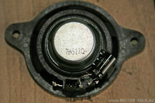

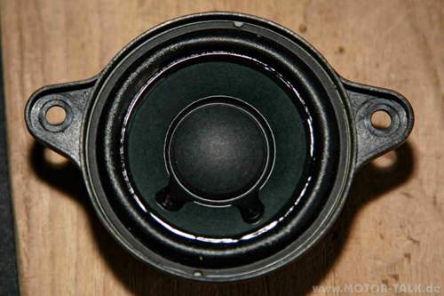

Wieder nur der Primitvelko am Ht. Das wars! Alle 4 Türbässe laufen völlig ungeregelt! Einen Center gibt es auch nciht. Zwar ist das Einbauloch dafür da. aber das Chassis und das Kabel fehlt! Einen HT im Center gibt es werksseitig bei keinem!!! Benz der W204/W211/W212 Reihen. Das muss man schon nach rüsten. als Centerchassis eignet sich der 8 Ohm Center des W211.
Best.-Nr. A211 820 3002, ca. 20.-€ mit Steuer. Anschluss an Grün(plus) und orangebraun(minus) am Radio.
Wer keinen Ht nachrüsten möchte dem sei der Ground Zero GZPM 60 SQ für 45.-€ empfohlen. Der spielt bis 16 KHz schön sauber, und passt mit kleinem Eingriff in die Originalöffnung.
