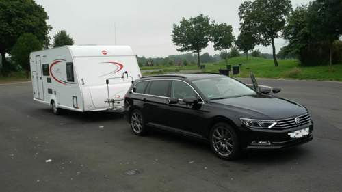

Hey,
habe auch einen 150 PS Frontantrieb und ziehe damit einen 7m Wowa mit 1300 kg. Das Gespann läuft tiptop. Die Stützlast von 90kg ist auch sehr gut. Bis zu 120-125km/h (Tacho) sind auf ebener Strecke (in B und F) bei guter Beladung locker zu fahren. Auch sonst ist genug Kraft vorhanden. Der lange Radstand sorgt für guten Geradeauslauf.
Quentin
Aviary-image-1471806210613
Frontkratzer ist kein Problem und das alte DSG macht sich beim Ziehen gut.
