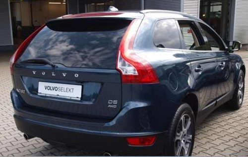

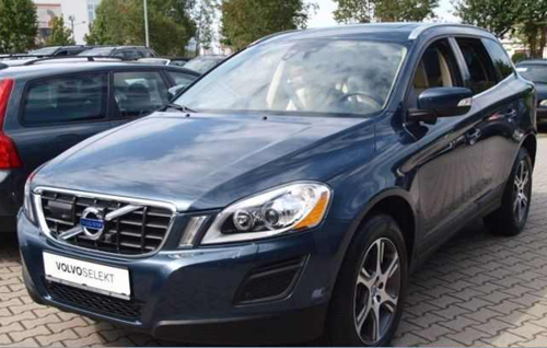

@mike: Deine Kinder mögen's dir verzeihen - wir aber nicht, dass du gar keine Bilder eingestellt hast. 😉 🙂 😁
Schönen Gruß
Jürgen
Moin,
das geht natürlich garnicht 😰. Hier mal die Daten:
XC60 D5 AWD Automatik Summum, EZ 01/2011, 16700km, außen Barentsblau, innen Anthrazit/Softbeige, Felgen Zephyrus 7,5x18", Fahrdynamik-Paket, Fahrerassistenz-Paket, Familien-Paket, Sicherheits-Komfortpaket, Xenium-Paket, Soundpaket Premium Sound Multimedia, Kopfstützen auf Knopfdruck umklappbar, Seiten- und Heckfenster abgedunkelt, Einlagen Echtholz "nordic" (nicht mehr lange), Frontkamera, Anhängerkupplung abnehmbar. Weiteres folgt 😉
Fotos hab ich mometan nur die aus der Anzeige, bessere folgen wenn ich ihn habe. Muß aber noch 12 lange Tage warten 🙁
Mike
