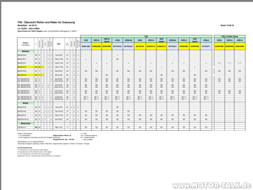

Die Mischbereifung für Winterreifen ist nicht von BMW freigegeben. Ich habe es gefragt und eine Tabelle erhalten, wo die erlaubten Kombinationen alle gelistet sind.
Die Tabelle als Bild im Anhang.
Schöne Grüße
Jukka
Img-0488
Bei meinem 2er, 3er, 5er und 6er ist oder war die WR Mischbereifung analog zu den SR zugelassen und freigegeben.
