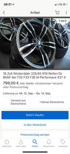

Halll zusammen, mein 420i mit M-Paket, adaptivem Fahrwerk und ohne Sportbremse soll am 15.10. ausgeliefert werden. Jetzt frage ich mich, welche Reifen und Felgen kann ich für den Winter draufziehen. Ich möchte gerne 18 und Runflat. Hat da jemand einen guten und günstigen Tipp? Danke Euch schonmal.
Schau mal was Leebmann zu bieten hat. Ich habe zwar dort nur die BMW Original 18” M Felgen gekauft und dann Conti RFT Wintereifen in Größe 225-45-18” anderswo gesucht.
Ich bin nach einem Winter zufrieden und das Auto sieht gleich aus wie im Sommer.

Danke Dir, dann schaue ich gleich mal.
Was sagst Du zu denen? Preis ok?
