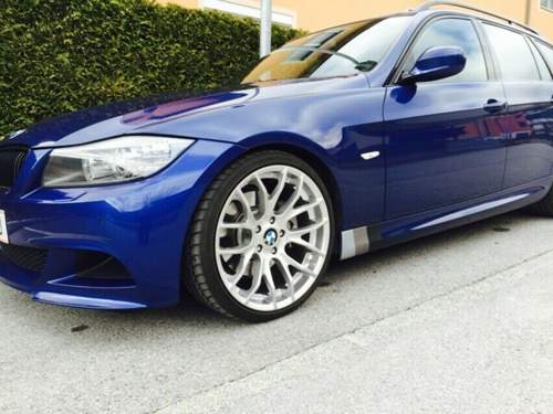

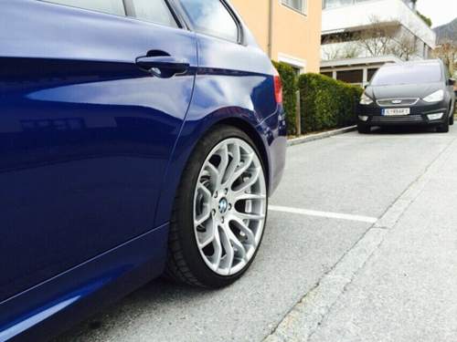

Also ich hatte die Eibach Sportline 50/35 in meinem E90, hatte ein schöne Keilform und somit keinen Hängepo ;-)
Dsc-0033
Das sieht doch schon mal gar nicht so schlecht aus. 🙂

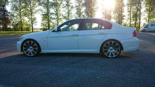

Woher nur immer Wunsch kommt den angeblichen Hängepo zu beseitigen? Anbei ein Bild mit -15mm hinten und -18mm (offiziell 25mm). Der Unterboden ist parallel zu Straße. Noch tiefer geht immer, aber so passt dat für mich. Nicht die alberne Keilform. Ich will doch kein Schnee schieben😉
Die Keilform ist mir relativ egal, es geht mir nur darum das der Abstand vom Reifen zum Kotflügel vorne und hinten gleich ist und nein ich möchte kein Gewinde... :P

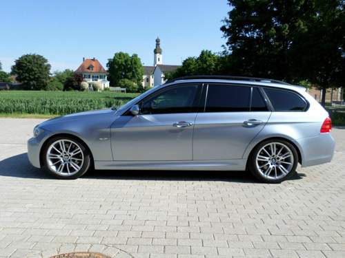

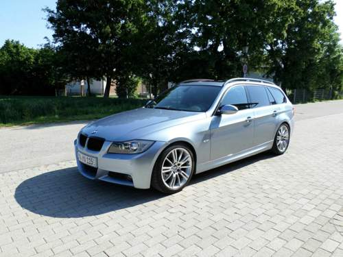

Anbei mein E91 mit Eibach Federn in 30/25, 6mm Unterlagen hinten und Spurplatten 10mm pro Rad vorne, 15mm pro Rad hinten.

Sieht sehr gut aus. Was ist denn bitte mit 6mm Unterlagen gemeint. Meinst du Federwegsbegrenzer?
Nein, das sind federunterlagen, dadurch wird das Auto hinten 6mm höher.
