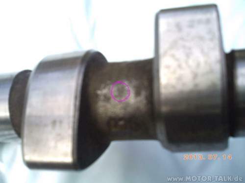

Ein Freund hat eine Nowe für seinen RP bei ebay ersteigert. Es soll eine PF - Welle sein und ich soll sie ihm einbauen.
Nun find ich als Kennung aber nur 026 darauf, kein G oder Ähnliches.
(bei den 111er Motoren gibt es die 032 ohne Buchstaben im ABU-motor)
Die Welle hat 10,2 mm Hub.
Kann mir Jemand sagen welche das nun wirklich ist ?
Hydrostößeltauglich?
Was ist das mit den "unterschiedlichen Markierungen"?
Und: JA, ich habe die Sufu schon reichlich genutzt, bin aber nicht fündig geworden . . .
. . und ob, bzw wie viel die "bringt" wollte ich auch nicht durchdiskutieren (daß die vom TD noch besser sein soll hab ich schon gelesen 😁 )

Es gibt die 026a das ist die vom g60 und es gibt auch die 026g das ist die vom GTI PF
Hat sich erledigt 😁 😠
Ich hab die Markierung "M" gefunden (Wasserzeichen wäre besser ausgedrückt 😁 )
ca. 1 cm oberhalb der "026" war dann nach intensiver Reinigung ein hauchzartes "M" , ca. 1/3 so groß wie die Zahl, zu erkennen (erahnen wäre auch richtiger 😁 )
Nun konnte ich die Welle problemlos dem 1,6er PN / RF zuordnen.
Mal wieder typisch für die Bucht, das Teil ist als PF - Nocke angeboten worden.
Trotz Allem vielen Dank an Alle die sich Mühe und `n Kopp gemacht haben 😁 .

Ja, so wie das "G" bei Deiner Welle zu erkennen ist kenne ich das auch von den 030 & 032er Wellen,
aber auf der 026 M ist das "M" wirklich hauchzart und klitzeklein & nur bei richtigem Lichteinfall zu erkennen.
(hab nicht das 1. x `ne Nowe inna Hand und hätt nicht just for fun `n tread aufgemacht)
Es gibt eine uralte 030 ohne Buchstaben (vollkommen uninteressant)
& es gibt die 032 ohne Buchstaben, die ist aus dem ABU (1,6er 75 PS) und das ist echt `ne tolle Welle, zwar nix für Drehzahljunkies, will jetzt aber auch nicht auf alle Einzelheiten eingehen.
Aber daher kam bei mir der (begründete) Verdacht, daß es auch eine 026 ohne KB gibt.
MFG

Nee, "M" ist lt.
edeka
PN, EZ, RF, ABN, alles so`ne 08/15er 😁
ohne KB hab ich keine 026er gefunden.

GK ist 34 mm / Hub 10,2 mm
Dieses "M" ist nämlich sooo mickerig . . .
das sieht man echt nur mit frisch geputzter Brille & Lupe mit Beleuchtung 😁
ich werd mal versuchen `n Foto davon zu machen, vielen Dank erstmal für die Hilfe bisher.

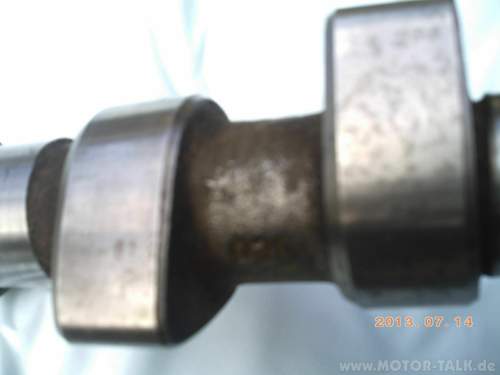

hier mal Fotos, wie schon gesagt ist das "M" nur bei bestimmtem Lichteinfall gut zu erkennen, hat aber rein gar nix mit den "gewohnten" Markierungen zu tun, bin jetzt etwas ratlos . . .

Die M habe ich in meinem PN drin und die ist schon sehr zahm
PN: 202°
GX, PF, PG bewegen sich so von 220 - 230°
die schäfste GTI-NW ab Werk (für den alten GTI, paßt bei dir nicht) hatte 235°.
