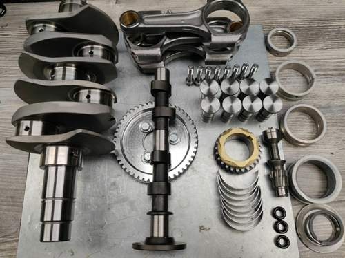

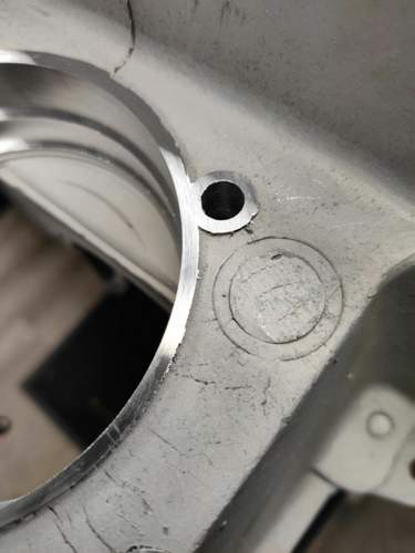

ich bin dabei mir einen neuen Motor 1776 ccm aufzubauen.
Was habe ich bisher gemacht:
- Hauptlagergasse spindeln lassen
- Ziylinderfächen planen lassen
- alle anderen Maße des Gehäuses gemessen, i.O
- Pleuel neu buchseln und winkeln lassen, neue Lager
- Kurbelwelle vermessen, i.O.
- neu Nockenwelle, Axialmaß i.O.
- neuer Lagersatz
- neu Lager und Zylinder, AA-Performance
Beim Zusammenbau des Rumpfmotors penibel auf Sauberkeit geachtet. Die Nockenwelle drehte leicht einige Umderehungen, Kurbelwelle ebenfalls. Der Sitz der Nockenwelle ist auch ok, sie hebt sich nicht aus den Lagern.
Gehäuse zusammengebaut, mit vorgeschriebenem Drehmoment in der richtigen Reichenfolge angezogen, Axialmaß Kurbelwelle eingestellt, mit 360 Nm angezogen.
Der Kurbeltrieb dreht sehr leicht und mit etwas Schwung auch fast eine Umdrehung nach. Also alles i.O. denke ich.
Anschließend die ersten beiden Zylinder montiert, Kobenrückstand gemessen und auf 1,3 mm korrigiert, auch jetzt lässt sich alles noch mit der Hand drehen. Allerdingsstelle ich fest, dass sich bei OT das Schwungrad leichter drehen lässt als „auf dem Weg dahin“.
Ersten Zylinderkopf (ohne Kerzen) montiert, alles auf der zweiten Seite wiederholt.
Der Rumpfmotor lässt sich weiterhin von Hand drehen, gemessene 18 Nm reichen aus.
Jetzt meine Frage, bevor ich weitermache.
Sind diese 18Nm zu viel? Ich lese immer wieder, dass sich alles „ganz leicht“ drehen muss, aber was heißt das?
Ist es auch normal, dass bei OT weniger Kraft aufgewendet werden muss und es zwischendurch schwerer geht?
Danke euch für eure Antworten. Bin mir eigentlich sicher, bisher alles richtig gemacht zu haben, aber aufgrund der Frage, die ich mir nicht beantworten kann, etwas unsicher.

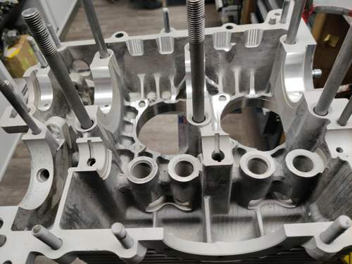

so, der Rumpfmotor ist aufgebaut.
- Ventile eingestellt
- Verteilertriebling montiert
- Zündkerzen noch nicht eingebaut.
Benötige jetzt ca. 30 Nm, um ihn durchzudrehen. Meines Erachtens immer noch ok, oder?
VG
Ich sehe keine "Idiotenbleche". Du hast sie hoffentlich nicht vergessen.
die kann man auf dem Foto auch gar nicht sehen, da sie ja auf die Unterseite gehören.
@ Suzukagrauer:
Die Idiotenbleche sind montiert. Ich frage auch nur deshalb nach der Schwer- oder Leichtgängigkeit, weil es hierüber eben keine Angaben gibt.
Daher habe ich beim bisherigen Zusammenbau nach gewissen Stufen des Zusammenbaus das Drehmoment gemessen, kann ja auch für andere interessant sein.
VG
