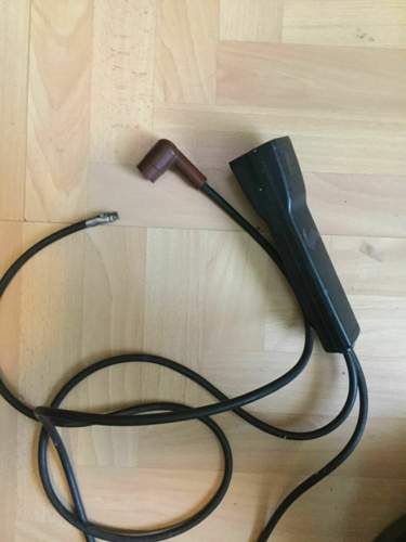

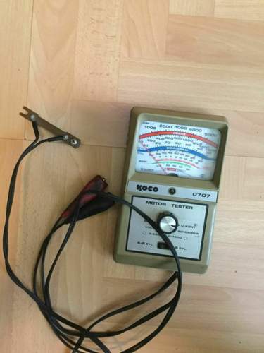

Ich habe seit heute einen Motortester (Bild 1) und eine Stroboskoplampe (Bild 2).
Leider weiß ich nicht, wie ich den Motortester anschließen soll, da dieser zu den beiden Klemmen (plus und minus) noch ein drittes Kabel hat. An dessen Ende ein Metallplättchen ist. Wo muss ich dieses anschließen?
Nun zur Stroboskoplampe.
Ich habe bis jetzt noch nie solch eine Stroboskoplampe gesehen.
Wie muss ich diese anschließen?

Motortester an + und - der zündspule.wofür die platte ist ????
Stroboskop geht an die Batterie und ans zündkabel.Die Art Kenne ich leider nicht

Jetzt bleibt nur noch die Frage danach, wo die Platte hin muss.

Mein Bedenken bei der Stroboskoplampe ist, dass diese durch die 40000V der Zündspule im wahrsten Sinne des Wortes gegrillt wird.
Bei so einer primitiven Lampe muss das so. Normalerweise sind das auch keine 40.000V. Die Blitzröhre braucht eine relativ hohe Spannung zum zünden. Bei den besseren Lampen mit der Induktivklammer ist ein elektronischer Verstärker verbaut um diese Spannung zu erzeugen, bei den einfachen Lampen (wie hier) benutzt man die Zündspannung vom ersten Zylinder und teilt sie herunter.
Die Metallplatte scheint ein Shunt zu sein. Gibt es da eine Schalterstellung mit "AMPERE"? Leider verdecken die Kabel das teilweise.
Shunt wollte ich auch gerade schreiben.

Zum Motortester
Folgendes kann getestet werden:
Ampere
Volt
0-6000 UPM (Pfeil nach oben)
0-1600 UPM (Pfeil nach unten)
Schließwinkel
U-Kontakt
Wie wird denn bei Bedarf dieser Shunt angeschlossen?
Mit freundlichen Grüßen
Im Bedarfsfall muss der zu messende Stromkreis aufgetrennt und mit dem Shunt verbunden werden.
