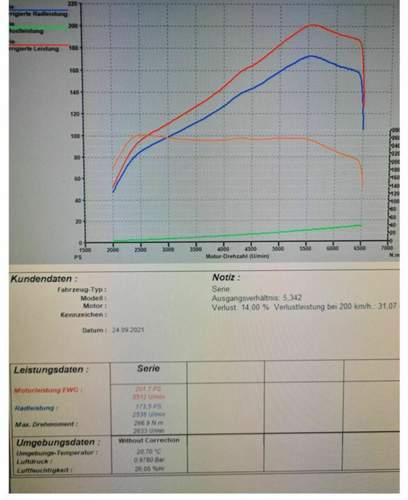

Für euch nochmal zur Orientierung wir haben letzte Woche einen
1.5 Turbo Hatch mit Handschalter gemessen (im Bild die Werksleistung)
Drehmomentberge sind eigentlich nicht so toll - will man als Programmierer nicht haben, viele machen das beim Kunden weil es eine Mehrleistung subjektiv darstellen soll. Wenn man es sauber programmiert sollte das Drehmoment sauber nach oben "versetzt" werden - muss man halt schauen in wie weit der Lader und die Komponenten das her geben.
L15b7-handschalter
