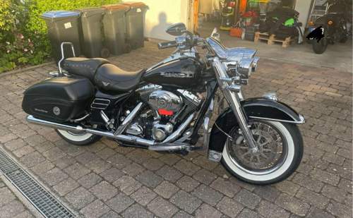

meine Frau und ich schauen uns gerade nach einer Harley um und haben uns eine Road King, Baujahr 2006, deutsches Modell, mit 90 PS und ca. 32.800 km angesehen. Wir sind Probe gefahren – sie hat uns beiden sehr gut gefallen.
Allerdings gibt es ein paar Punkte, bei denen ich gerne eure Einschätzung hätte:
• Es war ein Öltropfen zu sehen. Hab ich auf dem Bild rot markiert. Der Besitzer meinte, er bringt sie noch zu Harley und lässt alles durchchecken.
• Die Batterie muss regelmäßig geladen werden, selbst im Sommer. Wenn sie 2 Wochen steht, springt sie nicht mehr an. Also muss sie dauernd ans Ladegerät.
Wir konnten den Preis auf 11.000 € handeln.
Was meint ihr? Ist das ein guter Deal – oder sollten wir lieber die Finger davon lassen? Wie schätzt ihr die beiden Punkte ein, vor allem das mit dem Akku?

Grundsätzlich keine schlechte Wahl, aber gerade die TC88, speziell die 2002er - 2005er dürften Probleme mit den Nockenwellenkettenspannern haben/bekommen. Eine Statistik und Schadensbilder dazu gibt es hier. Muss nicht zwingend sein, aber sollte kontrolliert werden (besonders der hintere Spanner, der dummerweise nur schwer kontrollierbar ist, weil "versteckt". Zudem hat sich ergeben, daß der Verschleiß überproportional schnell fortschreitet, wenn er erst mal angefangen hat 🙁 . Ab 2006 ist das Thema wohl weitgehend durch, ab 2007/2008 gab es dann die hydraulisch unterstützten Kettenspanner und Rollenketten anstelle der Zahnketten (die im o.g. Zeitraum wahrscheinlich schlechte Qualität des auf den Spannern gleitenden Rückens aufwiesen 🙁 ), womit eine deutlich höhere Laufleistung ohne Probleme erreicht wird.
Umrüstung auf Rollenketten und hydr. Spanner ist möglich. Kit mit neuer Stützplatte, Ölpumpe mit höherer Leistung, Rollenketten etc. 700.- - 800.-€, plus Arbeit.
Uli
@Yucran2361 schrieb am 30. Mai 2025 um 09:11:07 Uhr:
Ich habe einen Freund – der Timo sagt immer, "wenn unter einer Harley keine Öltropfen zu sehen sind, dann heißt es, dass es kein Öl mehr gibt!"
Scherz bei Seite, da müsste man prüfen, wo das Problem liegt.

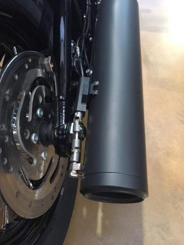

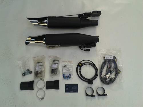

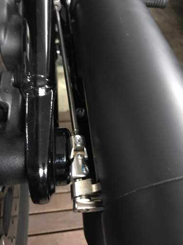

Es gibt einen grund warum die Sonden ausgebaut wurden. Die wurden allerdings vergessen wieder einzubauen. Für mich persönlich ist das ausbauen der Sonden nicht schlimm. Die Maschine habe ich mittlerweile und bin jetzt ca 300km gefahren.
Die Regelung der Anlage versteh ich noch nicht ganz.
Macht bei ca konstant 50km/h zu. Geht irgendwann wieder auf wenn man schneller fährt oder langsamer.
Gefühlt Euro 5 bei der Breakout ist viel viel offener und regelt weniger
Ich möchte Kesstech hier nicht schlecht reden oder mich beschweren. Ich wollte eine Kesstech Anlage.
Ich mag den dumpfen Klang. Kesstech ist trotzdem super!
Wie die Jekyll gegenüber der Kesstech regelt weiß ich nicht
Wenn ich konstant 70km/h fahre (offen) und dann beschleunige geht die Anlage zu bis ich auf dem Tacho 102 stehen habe. Bleibe ich konstant bei 100 ist sie zu.
Das ist bissi nervig. Aber das ist mein empfinden.
Fahre ich schnell los von 0 bis 100 zb. Bleibt sie offen 😉

Keine Ahnung wie man auf die umständliche und anfällige Betätigung über eine Gelenkwelle anstatt einem flexiblen und fast unsichtbaren Zug kommt.
