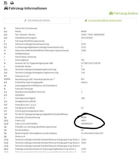

Was mich etwas verunsichert ist das wenn ich die Räder in den Warekorb lege und oben auf COC iX3 klicke (Bild1) dann kann ich eine Zulassungsbescheinigung anzeigen lassen (Bild2), Dort steht dann bei Feld 2.1/2.2 DAQ000019. In meinem Fahrzeugschein steht allerdings DAQ000093 !!!
Kann mir jemand helfen ? Ich will mir keine falschen Räder bestellen und unnötigem Ärger aus dem Weg gehen. Ich will auch keine extra Eintragungen machen lassen.
Bild1 - Warenkorb
Bild2 - Zulassungbesch.

Hast du eine Anhängerkupplung?
Gib bei Kompletträder die 0005DAQ000093 ein. Dann kommen alles passenden Felgen. Die gewünschte Felge ist dann natürlich ebenfalls dabei. Und wenn du auf COC klickst wird auch die 93 aufgeführt.
@Xer2011
Wichtig ist doch nur, welche Reifen/Felgen Kombinationen in deinem CoC Papier eingetragen sind.
Hast schon recht aber er möchte halt auf Nummer sicher gehen bei der Bestellung ;-)
